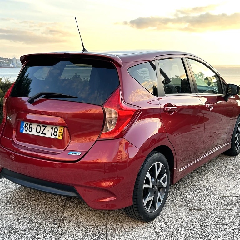

Nissan Note 1.2 DIGS 2014
- Attachments
- image (2).jpg (247.38 KiB) Viewed 3386 times
Re: Nissan Note 1.2 DIGS 2014
Olá, seja bem-vindo @ruigarcia1973.
Tem aí um carro com um motor muito eficiente, pois opera num ciclo sobre-expandido, o ciclo Miller, com recurso a um compressor volumétrico.
No entanto é um motor relativamente raro e é um motor de injeção direta, exigindo sistemas dedicados para motores de injeção direta.
A maior parte dos motores são HR12DDR, estes já foram convertidos. Todavia os equipados com motores HR12DR são mais complicados.
Bem vindo ao fórum. O motor do seu carro é de injeção direta. Em princípio há equipamento para converter, mas é importante que tende saber o código do motor. Deve ser de origem Renault, mas tem de ter a certeza.
